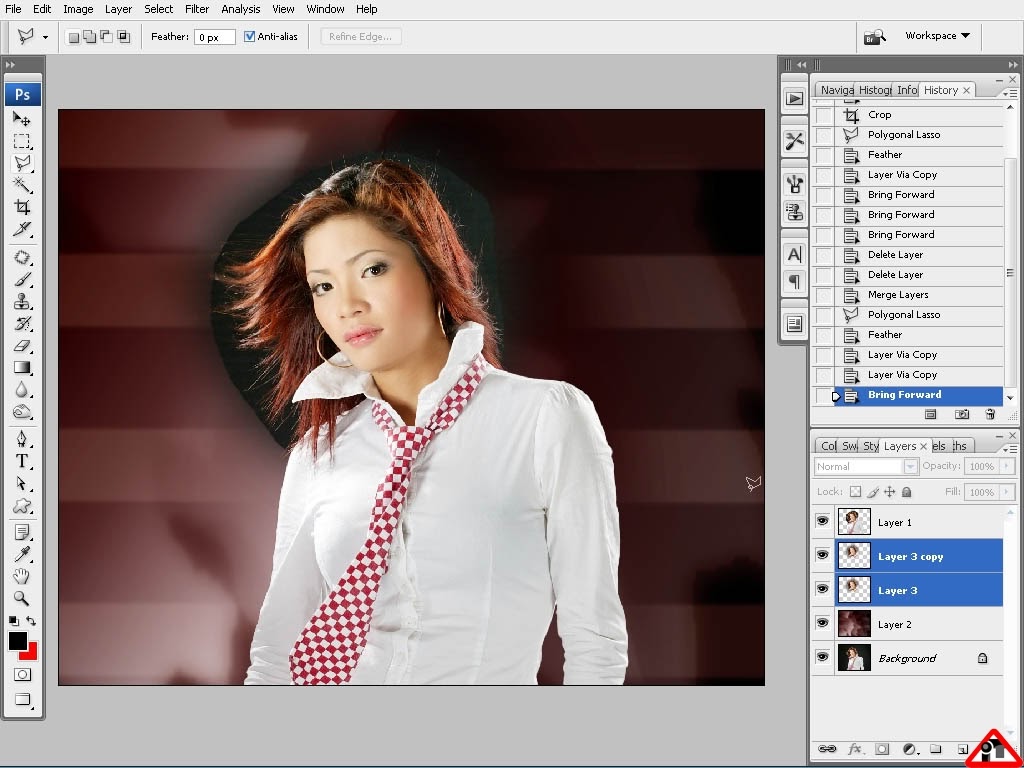

tiếp theo các bạn vào layer Background và nhấn ctrl+j 2 lần các bạn nhớ đưa 2 layer vừa tạo lên trên layer phông như hinh.​
sau đó chúng ta chọn layer trên la soft light như hình​

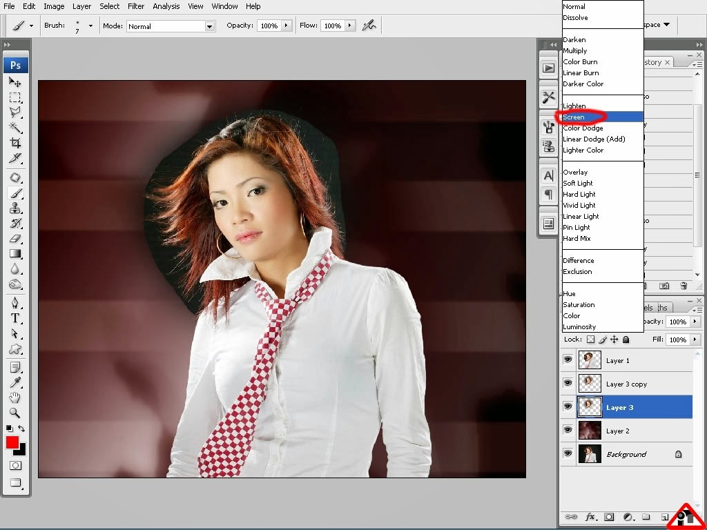

còn layer dưới là screen như hình​

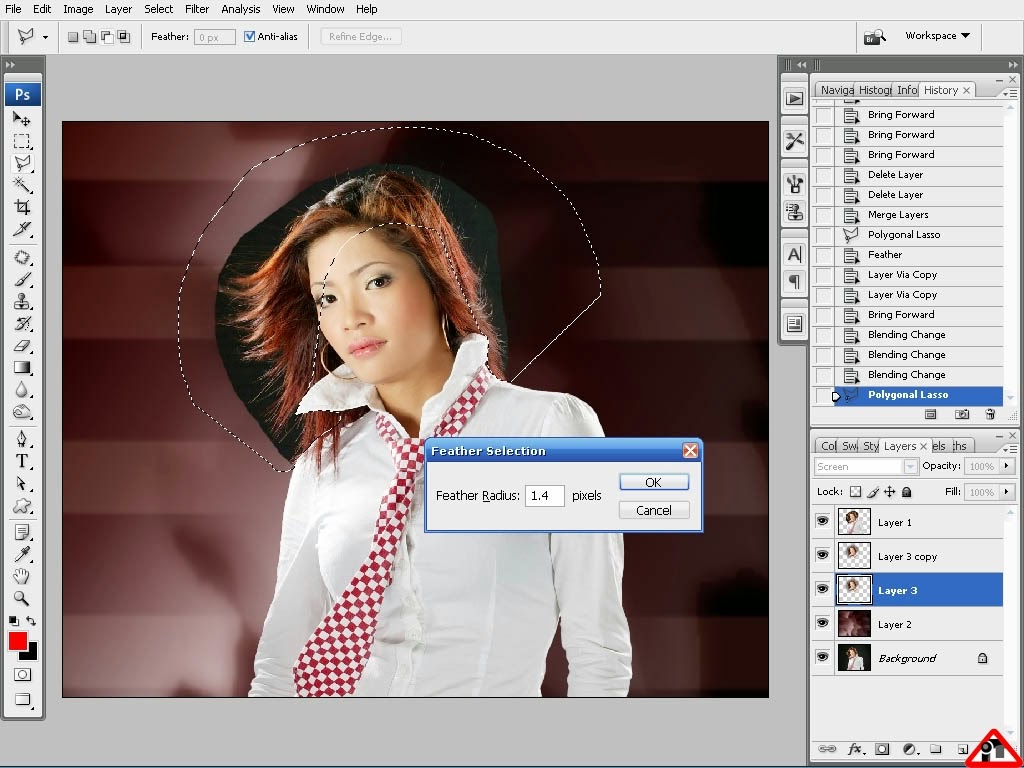

rồi các bạn dung bus L khoanh vùng phần tóc cần tẩy và lấy Faether khoảng 1.4 tùi vào độ phân giải của bức ảnh​
