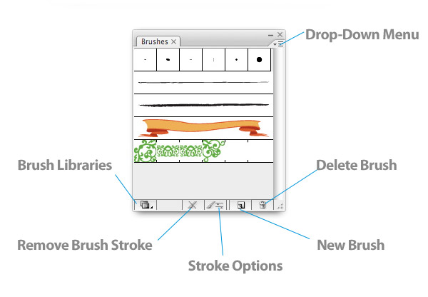

Brush Panel Breakdown​
Brush chia bảng điều khiển
  • Brush Panel drop-down menu: In this menus you can change the view of the brushes, select unused brushes, open other brush libraries, and more.​
    Brush Panel trình đơn thả xuống: Trong trình đơn này bạn có thể thay đổi quan điểm của các chổi, chọn không sử dụng chổi, mở các thư viện brush, và nhiều hơn nữa.

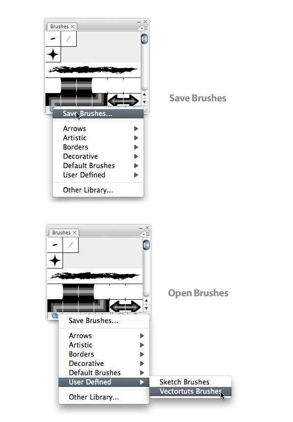

  • Brush Libraries Menu Button: Click this button to open a drop-down menu to open other brush libraries on your computer or save a set of brushes.​
    Thư viện brush Menu Button: Click vào nút này để mở một trình đơn thả xuống để mở các thư viện brush trên máy tính của bạn hoặc lưu một bộ chổi.
  • Remove Brush Stroke Button: Click this button when a path with a brush is selected to remove the stroke.​
    Hủy bỏ Brush Tai biến mạch máu não Button: Click vào nút này vào khi một con đường với một brush được chọn để loại bỏ những đột quỵ.
  • Stroke Options: Click this button to open the Stroke Options dialog for a particular selected brush stroke.​
    Lựa chọn đột quỵ: Click vào nút này để mở hộp thoại Lựa chọn Tai biến mạch máu não cho một chọn đột quỵ brush.
  • New Brush: Click this button to create a new brush from the New Brush dialog.​
    Brush mới: Click vào nút này để tạo ra một từ mới brush Brush hộp thoại mới.
  • Delete Brush: Click this button to delete a brush from the Brush Panel.​
    Xóa Brush: Click vào nút này để xóa một brush từ Brush Panel.

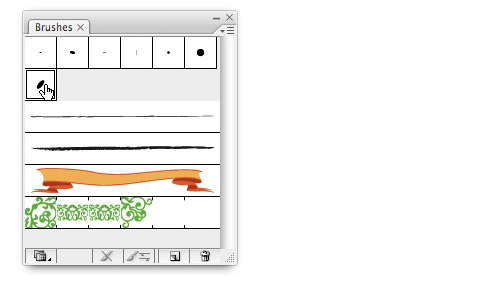

Defining a Calligraphic Brush​
Xác định một Calligraphic brush
Illustrator already has several preset Calligraphic Brushes, but you can use the following steps to create a new Calligraphic Brush. Unless you are working with a tablet, don't change the settings for the Variations of the Angle and Diameter options.​
Illustrator đã có một vài cài sẵn Calligraphic chổi, nhưng bạn có thể sử dụng các bước sau để tạo một Brush mới Calligraphic. Trừ khi bạn đang làm việc với một viên, không thay đổi các cài đặt cho các Biến thể của Góc nhìn Đường kính và lựa chọn.
I won't go into the pen tablet settings, but If you are using a drawing tablet, you can refer to my post on Vectips, Wacom Setting in Illustrator .​
Tôi sẽ không đi vào bút viên cài đặt, nhưng Nếu bạn đang sử dụng một hình vẽ viên, bạn có thể tham khảo để đăng bài của tôi trên Vectips, Wacom Thiết trong Illustrator.
  1. Click New Brush from the Brush Panel and select New Calligraphic Brush from the New Brush dialog.​
    Click vào New Brush từ Brush Panel và chọn mới Calligraphic Brush Brush mới từ hộp thoại.
    This will open up the Calligraphic Brush Options.​
    Điều này sẽ mở các Calligraphic Brush Options.
  2. Change the name of the brush if you wish.​
    Thay đổi tên của brush nếu bạn muốn.
  3. Angle: Type a value in the angle box.​
    Góc nhìn: Loại một giá trị trong góc hộp.
    This value will determine the angle of the brush.​
    Giá trị này sẽ xác định các góc độ của brush.
  4. Roundness: Entering a lower number than 100% will produce a flatter brush.​
    Tròn: nhập một số thấp hơn 100% sẽ sản xuất một flatter brush.
    Setting the Variation to Random with a high value will create more variation in the roundness of the brush.​
    Biến thể để cài đặt các ngẫu nhiên với một giá trị cao sẽ tạo thêm biến thể trong roundness of the brush.
  5. Diameter: Entering a high value will create a larger diameter brush.​
    Đường kính: nhập một giá trị cao sẽ tạo ra một đường kính lớn hơn brush.
  6. Click OK to save your new Calligraphic Brush.​
    Bấm vào OK để lưu Calligraphic Brush mới của bạn.
Edit Calligraphic Brush​
Chỉnh sửa Calligraphic brush
To edit a preexisting Calligraphic Brush, double-click on the particular brush in the Brush Panel to bring up the Calligraphic Brush dialog.​
Để chỉnh sửa một preexisting Calligraphic Brush, double-click vào tên của brush đặc biệt là trong Brush Panel để đem đến cho các con Calligraphic Brush hộp thoại.

Saving Brushes​
Tiết kiệm chổi
Now that you have create a bunch of new brushes, you might want to save them so you can access them from any new document you create.​
Bây giờ bạn đã tạo ra một loạt các chổi mới, bạn có thể muốn lưu chúng làm như vậy thì bạn có thể truy cập chúng từ bất kỳ tài liệu mới bạn tạo ra.
To save the brushes, click the Brush Libraries Menu and select Save Bushes.​
Để lưu các chổi, bấm vào thư viện Brush Menu và chọn Lưu Bushes.
Name the brushes, and next you need them Click the Brush Libraries Menu, then choose your brushes under the User Defined section.​
Tên của chổi, và tiếp theo bạn cần đến chúng Brush Nhấp vào Thư viện Menu, sau đó chọn của bạn chổi dưới Thành viên Xác định phần.
