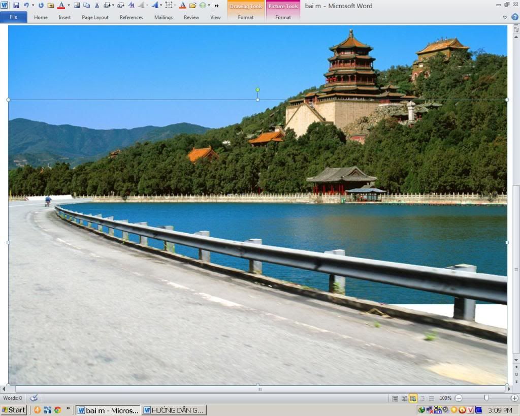

. Tiếp theo các bạn lấy ảnh thứ hai là con đường .
Các bạn lưu ý ở phần này :
a- Nếu chỉ ghép như : ( Hình ghép 1 ) không cần tạo hiệu ứng , thì các bạn nhấn chuột vào tấm ảnh để chọn , rồi nhấn giữ phím Ctrl nhấn C rồi nhấn tiếp V để nhân đôi ảnh lên . Bây giờ chuột phải vào ảnh mới , menu ngữ cảnh hiện ra chọn Change Picture để lấy ảnh thứ 2 .

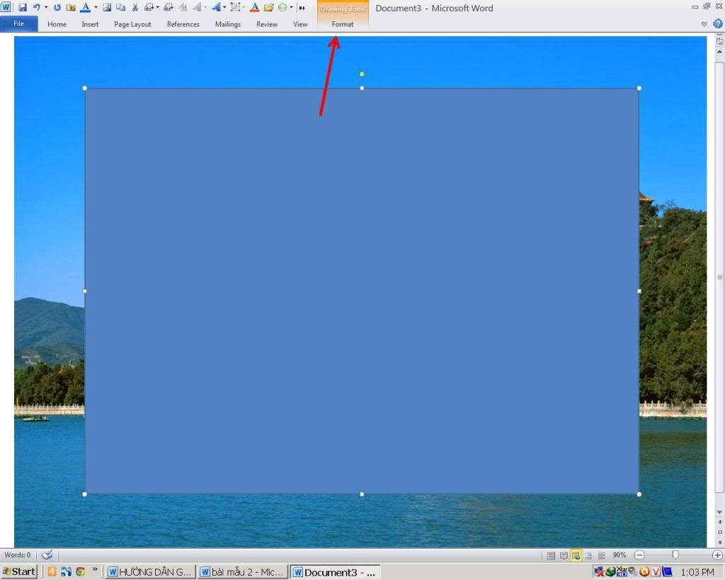

b- Nếu muốn ghép và tạo hiệu ứng như : ( Hình ghép 2 ) chúng ta không đặt trực tiếp trên nền văn bản như ảnh trên mà chúng ta sẽ đặt trên nền ảnh ( Shapes ) như dưới đây :
-Chọn >. Insert > Shapes ,hoặc nhấn phím > Alt >N > SH hộp thoại Shapes hiện ra các bạn chọn hình chữ nhật [ Rectangle ] bây giờ trên màn hình trỏ chuột biến thành dấu + nhấn vào để mở hình ra và dùng chuột phóng to ảnh lên , hoặc đễ làm nhanh hơn các bạn để dấu + phía trên góc màn hình nhấn giữ chuột kéo xuống rồi kéo ngang . xong hình Shape hiện ra, và trên dãi Ribbon hiện ra thẻ Drawing Tools-Format .
Tiếp theo nhấn vào > Drawing Tools-Format > Shape Fill > Picture , hoặc phím > Alt > J D > S F > P để lấy tấm ảnh thứ 2 ( ở đây là con đường )
Hình 2-Con đường

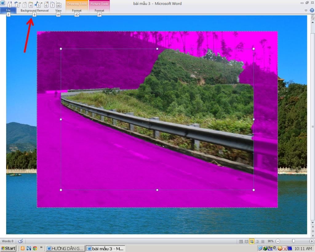

Tiếp theo nhấn vào Tab > Picture Tools-Format > Remove Background hoặc phím > Alt +JP > E để tách ảnh nền .
Khi thực hiện xong lệnh trên sẽ được hình như dưới đây . Các bạn quan sát thấy màu hồng sẽ là phần được loại bỏ còn phần sáng sẽ được giữ lại . Đây là công cụ tách ảnh nền tự động của Word 2010 , nhưng với điều kiện là ảnh nền và ảnh giữ lại phải có màu sắc và đường biên tách bạch rõ ràng ,còn ở đây ảnh của chúng ta màu sắc và đường biên trùng lắp nhiều nên phải chỉnh sữa và thực hiện bằng thủ công với các công cụ dưới đây :
Các bạn quan sát trên hình thấy khung viền mỏng và các nút nhỏ màu trắng xung quanh , đó là khung chọn để chúng ta mở rộng, thu hẹp hoặc di chuyển vùng chọn ,để thực hiện các bạn rê chuột vào nút trắng nhỏ xung quanh khung chọn , bây giờ con trỏ chuột sẽ thành mũi tên hai đầu nhấn giữ chuột và kéo khung chọn rộng thêm hoặc nhỏ lại , nếu rê chuột vào một cạnh thì hiện ra mũi tên bốn đầu nhấn giữ chuột để di chuyển khung chọn .
-Các bạn thực hành phần này đẻ tìm hiểu thêm .
Ở đây chúng ta chỉ cần giữ lại con đường nên chỉ kéo ra hai bên và phía dưới không cần kéo cạnh khung phía trên , khi kéo xong thì con đường sẽ tự động hiện ra như hình dưới

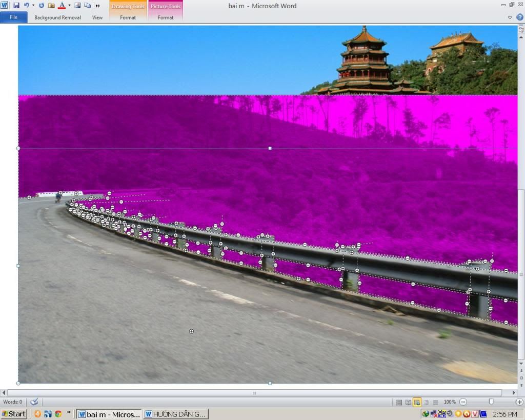

Bây giờ tiếp theo các bạn nhấn phím K để chọn công cụ Mark Areas-to keep lúc này con trỏ chuột đổi thành hình cây bút . Trước khi xử dụng công cụ này ,mình nói sơ các tính năng của nó để các bạn sử dụng cho hiệu quả .
Nói là công cụ chọn thủ công nhưng thực chất 2 công cụ + và – dưới đây cũng chỉ là công cụ đánh dấu vùng chọn tự động phân tích màu như khung chọn ở trên . Nó không thể vẽ để tạo vùng chọn như Photoshop được , mà các bạn chỉ có thể nhấn giữ chuột và gạch những đường thẳng để đánh dấu các vùng chọn giữ lại , hoặc loại bỏ ,rồi để nó tự xử . Nếu như ảnh nền và đối tượng cần giữ lại màu sắc đường biên tách bạch rõ ràng , thì nó làm việc ngon lành , lựa chọn rất thông minh chính xác.
Còn nếu như gặp những tấm ảnh như thế này , thì bạn thử chọn công cụ > Mark Areas to Remove ( loại bỏ ) rồi gạch một đường cắt sát Lancan con đường thử xem , nó sẽ loang ra ngoằn ngoèo và lem vào cả Lancan .Nó không phân tích nổi ai là Ta , ai là Địch
Nhưng chúng ta cũng có cách làm cho nó không xâm phạm vào phe Ta được .Các bạn quan sát hình dưới đây mình đã xử lý bước một .Thay vì con đường và Lancan đã được chọn ,chúng ta chỉ việc dùng công cụ loại bỏ để tách phần cây cỏ còn xót lại ,nếu nó làm bị lem , thì chúng ta dùng công cụ Mark Areas to Keep để lấy lại , các bạn làm như vậy vẫn được ?.Nhưng khuyết điểm của bộ công cụ tách nền này là cái mặt nạ màu hồng quá tối , nên chúng ta không thể thấy rõ được các đường biên khi nó phủ lên ,làm chúng ta dễ nhầm lẩn khi chọn lấy lại . nên hình khi tách ra sẽ lam nham rất xấu .
Chính vì vậy chúng ta chọn công cụ Mark Areas to Keep để đánh dấu tạo vùng chọn trước .Giờ các bạn phóng to màn hình lên (không phải hình ) để tạo vùng chọn cho chính xác . khi tạo vùng chọn các bạn để ý gạch thụt vào đường biên khoảng một li ( 1m.m ) ,để chừa khoảng cách chúng ta sẽ gạch đường tách nền .
Các bạn nhớ nếu làm sai thì dùng công cụ Delete Mark để bỏ chọn và sửa lại .
Tiếp theo các bạn dùng công cụ Mark Areas to Remove để tách ảnh nền ,các bạn để ý gạch chừa đường biên cũng 1 li như trên , như vây khi tách ra ảnh mới rỏ nét .
Khi tách xong nhấn Keep Changes để kết thúc , và kiểm tra lại nếu chưa vừa ý , nhấn vào nút Undo ( mũi tên trên thanh truy cập nhanh ) hoặc phím Ctrl +Z để quay lại sửa tiếp .

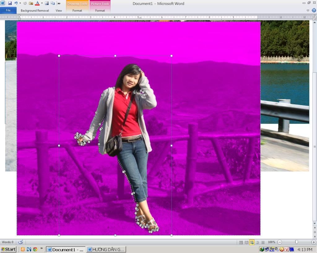

Tiếp theo các bạn nhân ảnh đôi chiếc xe lên để lấy Hình thứ 4 , Đối tượng chính của hình ghép này là : Cô bé vừa xinh đẹp vừa dễ thương .
Hình này hơi khó tách nền hơn hình Xe Moto , nên các bạn cũng tạo các vùng chọn trước rồi mới tách nền .
Hình 4 Cô bé Xinh-Đẹp

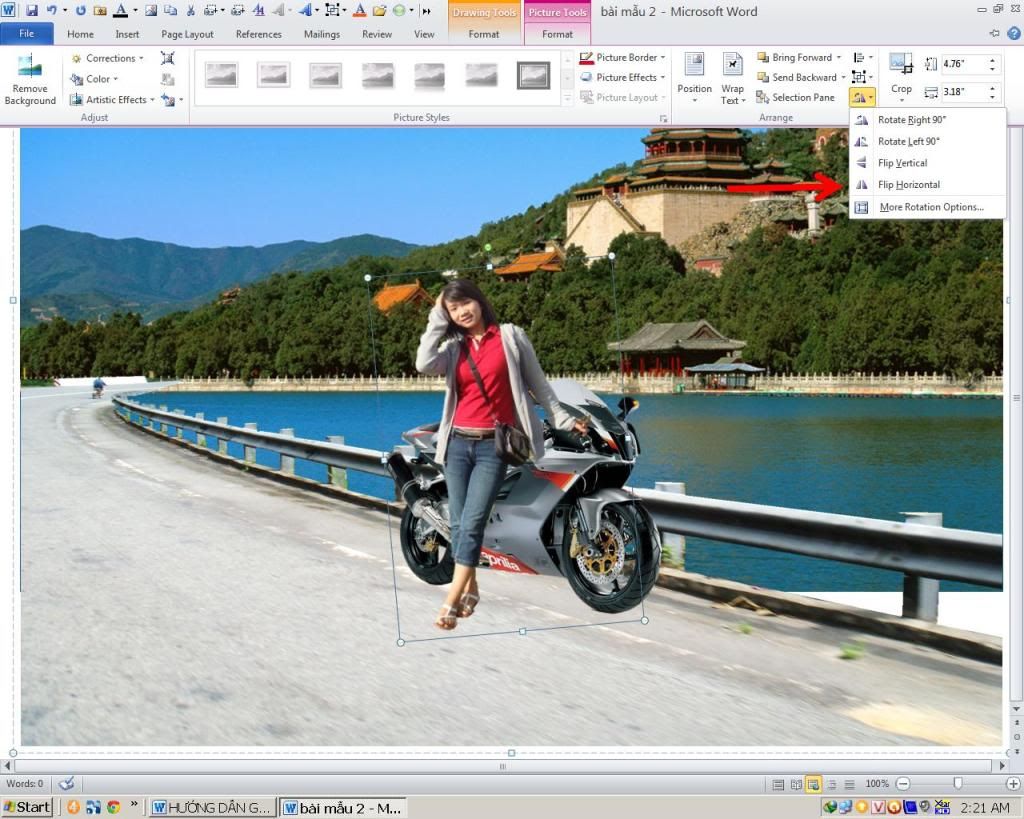

Tách xong các bạn đặt vào vị trí nào mà bạn cho là hợp lý và đẹp nhất , chỉnh lại kích cở cho vừa với chiếc xe ,và cũng thu nhỏ tỉ lệ % theo ảnh gốc , để không bị cô bé này cự nự vì làm sai ( Size )
Để lật ảnh các bạn chọn : > Picture Tool-Format > nhấn vào nút biểu tượng Rotate nhóm lệnh xổ xuống chọn > Flip Horizontal ,như hình dưới

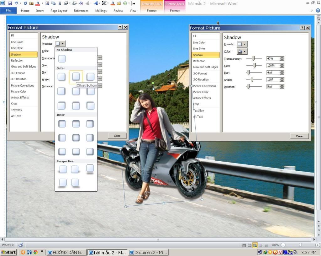

Tiếp theo các bạn quan sát thấy : Cô bé và xe như lơ lững trên đường ,.Bây giờ chúng ta sẽ tạo bóng tối cho ảnh trông thực hơn .bằng cách sau :
-Chuột phải lên ảnh Cô bé , menu ngữ cảnh hiện ra chọn > Format Shape , hộp thoại Format Picture hiện ra , trong cửa sổ bên trái chọn > Shadow ,cửa sổ thực thi bên phải hiện ra nhóm lệnh Shadow .Các bạn nhập vào các thông số như sau :
- Transparency = 35% ., Size = 100% , Blur = 4pt , Angle = 100% , Distance = 5pt
Cũng tại cửa sổ này chúng ta cũng có thể chọn : các kiểu bóng tối (Shadow ) cài đặt trước ( Presets ) bằng cách nhấn vào nút sổ tại mục > Presets , hộp thoại mục này mở ra các kiểu định dạng cài đặt sẳn ,được minh họa bằng các biểu tượng Shadow , khi chúng ta rê chuột vào nó sẽ hiện ra tên của định dạng đó , nhấn chuột vào để chọn .( như hình bên trái ) nó sẽ quay ra cửa sổ Shadow với các thông số định sẳn ,nếu chưa vừa ý chúng ta thêm bớt để chỉnh lại cho vừa.
Tạo bóng cho Cô bé xong , chúng ta vẫn giữ nguyên hộp thoại , rê chuột ra ngoài nhấn chọn vào Xe Moto , các mục phía trên để nguyên ,chỉ tăng thêm khoảng cách tại mục : Distance = 9pt .xong nhấn nút Close để hoàn tất .

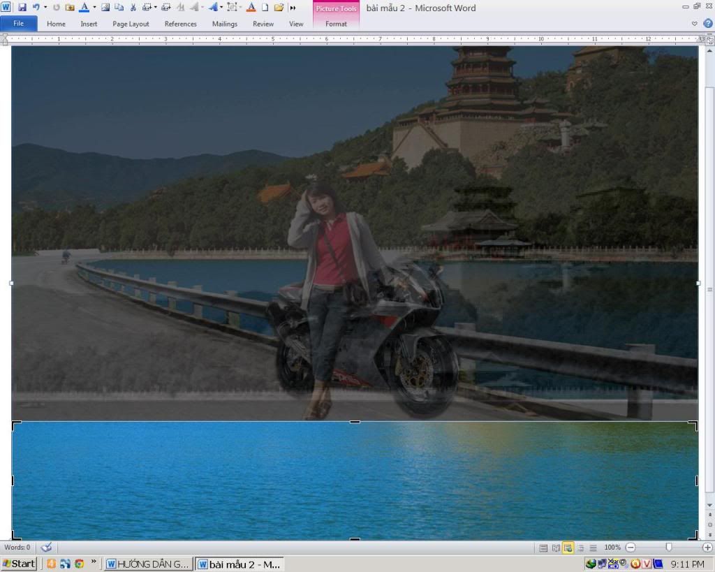

Như vậy là ảnh ghép của chúng ta cơ bản đã xong , nhưng còn một chi tiết nhỏ là mặt nước còn một khoảng trắng , Bây giờ chúng ta sẽ thêm phần mặt nước này .
Để ghép mặt nước còn thiếu này ,các bạn nhấn chọn hình 1( Bắc Kinh ) và nhân đôi hình lên , xong nhấn > Picture tool-Format chọn > Crop ( có tùy chọn ) , hoặc chuột phải lên ảnh nhấn vào biểu tượng Crop ( mặc định ).
khung Crop hiện ra dùng chuột rê vào điểm gạch màu đen cạnh trên ,chờ trỏ chuột biến hình giống với điểm đó kèm theo gạch thẳng góc ,nhấn giữ chuột kéo xuống để cắt ,chỉ giử lại phần mặt nước như hình dưới . Xong rê chuột ra ngoài nền văn bản nhấp nhấp một lần để cắt , hoặc nhấn Enter
Cắt xong chúng ta sẽ được hình như dưới đây , bây giờ các bạn chuột phải vào mặt nước mới cắt ra > nhấn chuột vào biểu tượng > Rotate nhóm lệnh sổ xuống chọn : Flip Vertical để quay mặt nước lên cho trùng màu với mặt nước trước > dùng chuột kéo khít 2 mặt nước lại ,tiếp tục chuột phải lên lần nữa chọn > Send to Back > Send to Back để đưa mặt nước nằm phía dưới con đường .

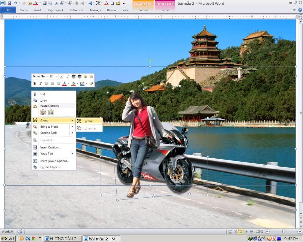

Nhấn giữ phím Shift và dùng chuột nhấp chọn tất cả ảnh kể cả ảnh cắt ( mặt nước ) . Xong nhấp chuột phải > menu ngữ cảnh hiện ra chọn > Group > Group . để gộp tất cả ảnh lại .
Khi Group xong , sẽ chỉ còn khung Group bao quanh tất cả các ảnh , bây giờ chuột phải lần nữa >chọn > Copy .
Xong các bạn nhấn > Ctrl + N để mở cửa sổ mới cho rộng rải . Tại đây các bạn chuột phải vào nền văn bản > tại khung : Paste Options > nhấp chọn vào biểu tượng Picture , hoặc nhấn phím U và chờ cho Sản phẫm của chúng ta hiện ra thành một bức ảnh duy nhất ,
