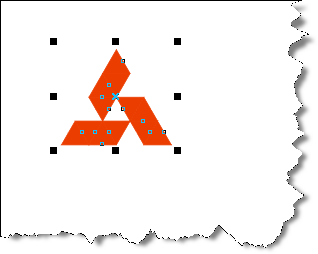

Đây là một cái logo mà hiện nay các bạn đi học đồ họa ở các trung tâm các thầy đều chỉ cho cách vẽ . Sau đây là một số cái mà các bạn vẽ mình đã sưu tầm được post lên Diễn Đàn cho các bạn xem và cũng có thể đưa ra cách vẽ của mình cho các thành viên khác xem và trao đổi , học hỏi nhé ..
Cái logo đây :
Và đây là một số cách vẽ :

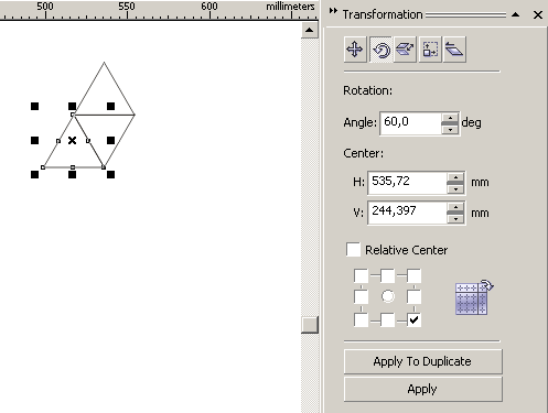

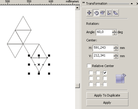

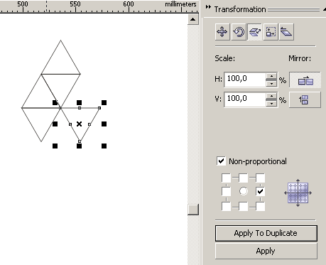

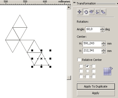

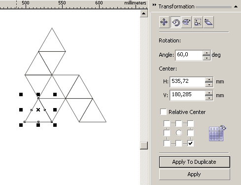

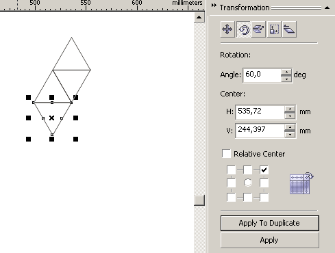

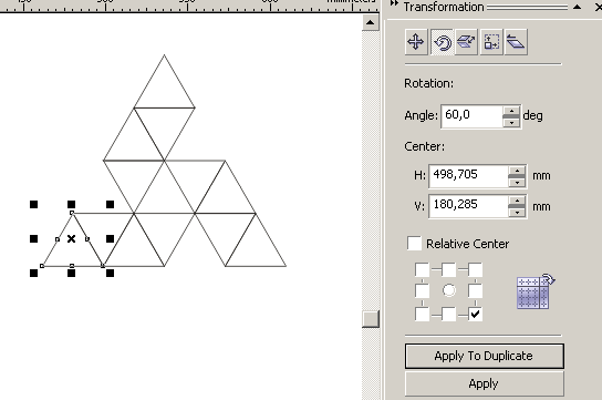

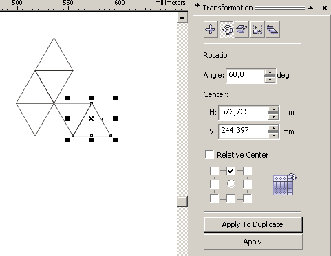

Cách thứ ba :
Đầu tiên vẽ 1 hình tam giác đều bằng công cụ Polygon (Y) với số cạnh =3 và giữ phím CTRL trong khi vẽ
tiếp theo thực hiện các thao tác theo hình
